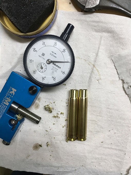

Jag misstänker att du använder norma hylsor, och problemet blir då att de har alldeles för tjocka och ojämna halsar.
Enligt CIP-specen så skall en 9,3x62 hylsa var 9,92mm i diameter vid övergången mellan halsen och bröstet. Dock så är patronlägen i pipor som är skurna med en CIP-brotch 9,95-9,96 invändigt.
Norma har även mindre diameter på sina kulor, jag mätte upp några jaktmatchkulor och fick dem till 9,28..fast i övergången mellan hyls och bröst så var de 9,92, vilket innebär att tjockleken på halsen är 0,32mm.
När man då sätter en TTSX kula som är 9,30 mm i en oskjuten norma hylsa så får man en totaltjocklek vid övergången mellan bröst och hals på 9,94mm vilket leder att du bara får 0,01mm spel i patronläget med hylsan.
Problemet med skjutna hylsor är dock att de skapar donuts invändigt vid övergången, och blir de större än 0,01mm så leder detta till att du inte kan kammra patronen, oavsett hur mycket du har kalibrerat hylsan eller bumbat bröstet.
Lösningen blev att köpa en KM-svarv och, svarva ned halsarna till 0,28mm, vilket gör att jag får ett spel i patronläget på 0,045mm.
9,3x62 och TTSX är en fantastisk kaliber om man älskar att svarva hylsor :mrgreen: förmodligen världens mest okända tightneck bänkskyttepatron :lol:
Lycka till med svarvandet!
